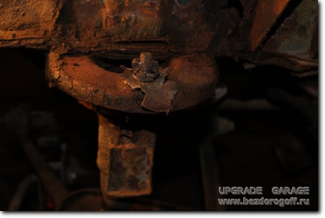

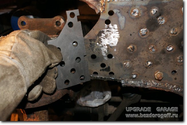

При подготовке гайку чашки лучше "раскрыть",чем отломить шпильку:

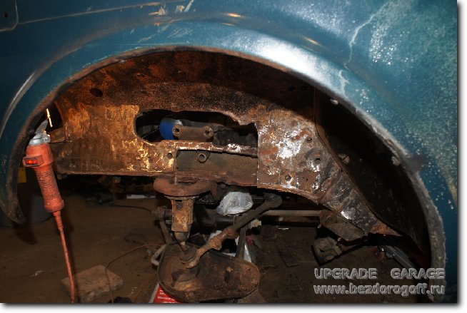

Срезать всё гнилое:

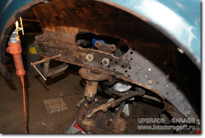

Примерить:

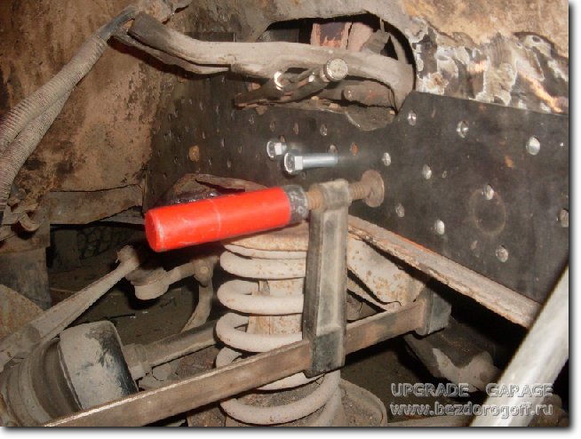

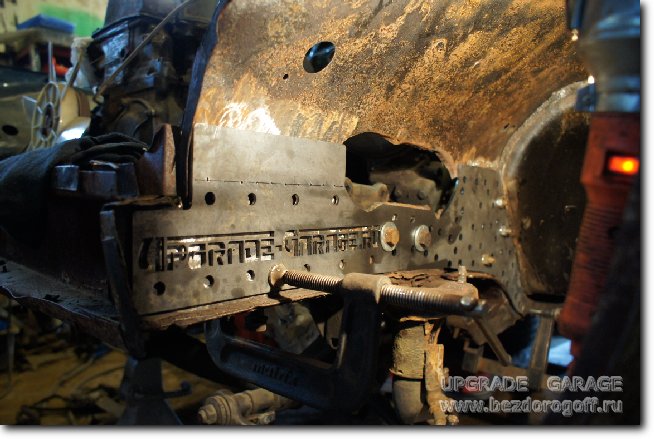

Зафиксировать струбцинами,не забыв продеть крепёжные болты и начать обваривать :

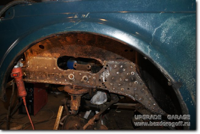

Отверстия для позиционирования домика лонжерона-не заваривать:

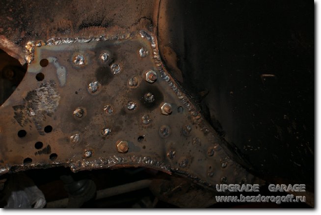

Должно получится как-то так,швы особо красивыми не получатся,металл где-то прожигается,где-то кипит ржавчина:

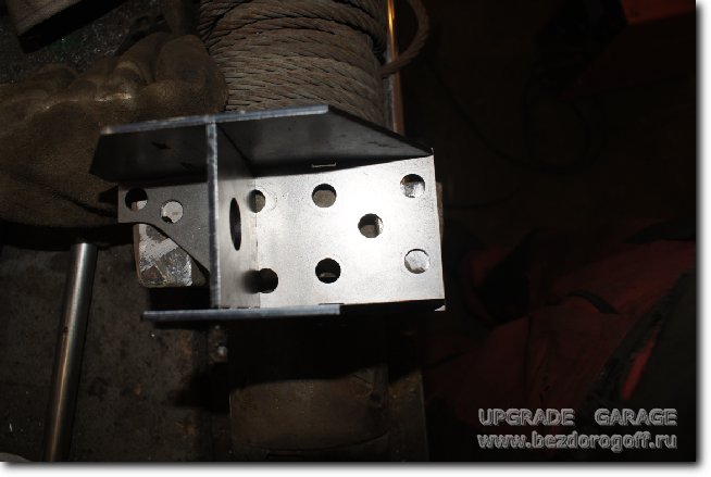

Собираем домик.Полку амма устанавливаем в одном из двух положении в соответствии с максимальным ходом сжатия ваших
аммортизаторов (чтобы полку не выгинало дугой,если шток амма упрётся вверх раньше,чем нижний рычаг повстречается с отбойником):
Отверстия в накладке совмещаются и домик приваривается (на фото для наглядности только задняя часть):
